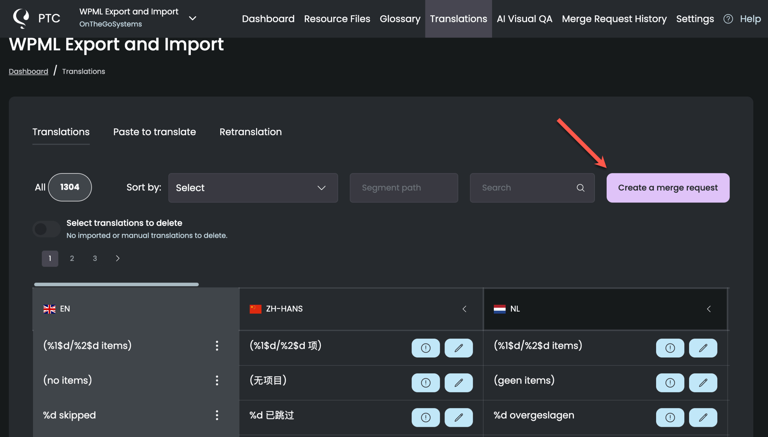

Comment générer de nouvelles Pull Requests manuellement
Vous pouvez déclencher manuellement une nouvelle pull request depuis le tableau de bord ou l'onglet Translations, où vous pouvez visualiser et apporter des modifications au texte traduit.
Par exemple, si une traduction dépasse la limite de longueur, PTC la met en évidence afin que vous puissiez la raccourcir manuellement ou demander à PTC d'en générer une version plus compacte. Une fois la modification enregistrée, générez une nouvelle pull request pour pousser les traductions mises à jour dans votre dépôt Bitbucket.

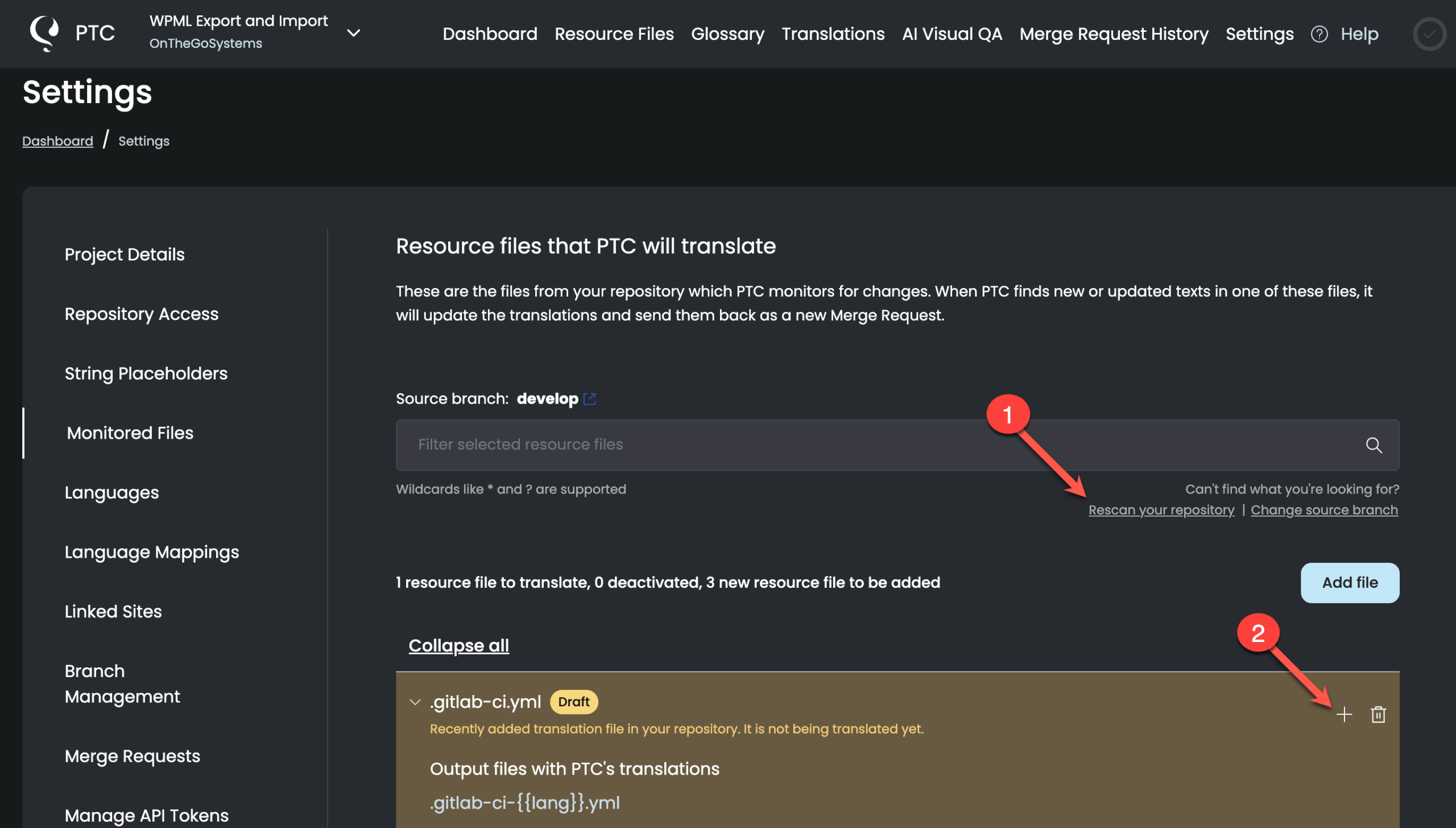

S'assurer que PTC traduit tous les nouveaux fichiers de ressources
À mesure que votre projet se développe, vous pouvez être amené à ajouter de nouveaux fichiers de ressources à votre dépôt. Pour les intégrer à PTC :
  1. Allez dans Paramètres → Monitored Files et cliquez sur Rescan your repository.
  2. Tous les nouveaux fichiers trouvés apparaîtront comme brouillons. Cliquez sur l'icône + pour ajouter un fichier à votre flux de travail de traduction, puis cliquez sur Save with translation pour appliquer.
Si vous préférez ne pas réviser les nouveaux fichiers manuellement, cochez la case Automatically include new translation files. PTC surveillera et inclura alors les fichiers de ressources nouvellement découverts dans votre dépôt sans nécessiter de confirmation.
