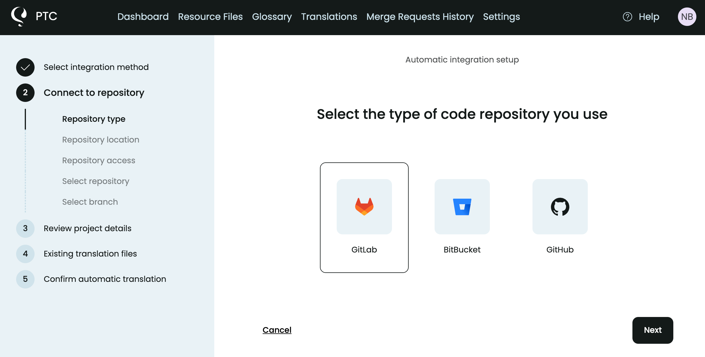

PTC prend en charge les dépôts GitLab.com et les dépôts GitLab auto-hébergés. Selon l'étape où vous vous trouvez dans votre flux de travail, il existe deux façons de commencer :
  • Lors de la création d'un nouveau projet dans PTC, sélectionnez Intégration Git dans l'assistant de configuration.
  • Pour passer un projet existant des téléversements manuels de fichiers à un flux de travail Git continu, allez dans Paramètres → Merge Requests et cliquez sur Add Git Integration.
Dans les deux cas, vous verrez un écran où vous pourrez entrer l'URL de votre projet dans le dépôt. PTC détectera automatiquement que vous utilisez GitLab.
Saisie de l'URL du projet dans le dépôt GitLab

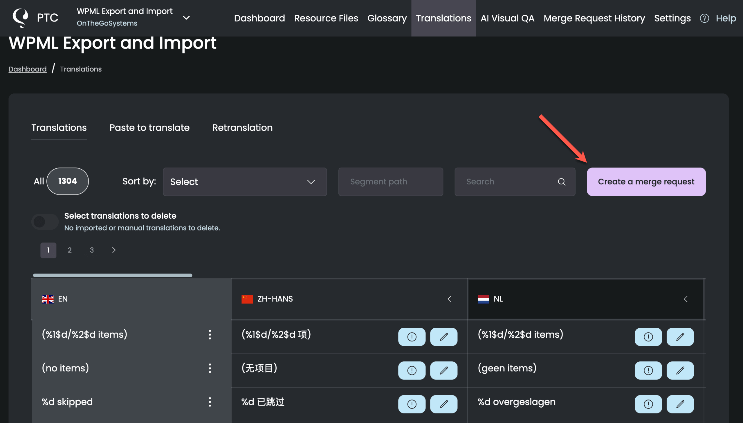

Générez de nouvelles Merge Requests manuellement
En plus des mises à jour automatiques, vous pouvez générer une nouvelle merge request à tout moment pour synchroniser les traductions que vous avez modifiées ou retraduites.
Pour ce faire, allez dans l'onglet Translations. À partir de là, vous pouvez passer en revue le texte traduit qui dépasse la limite de longueur et soit le modifier manuellement, soit laisser PTC générer une version plus courte. Une fois que vous avez terminé, cliquez sur Generate MR pour pousser les traductions mises à jour vers votre dépôt.
Création d'une merge request dans PTC

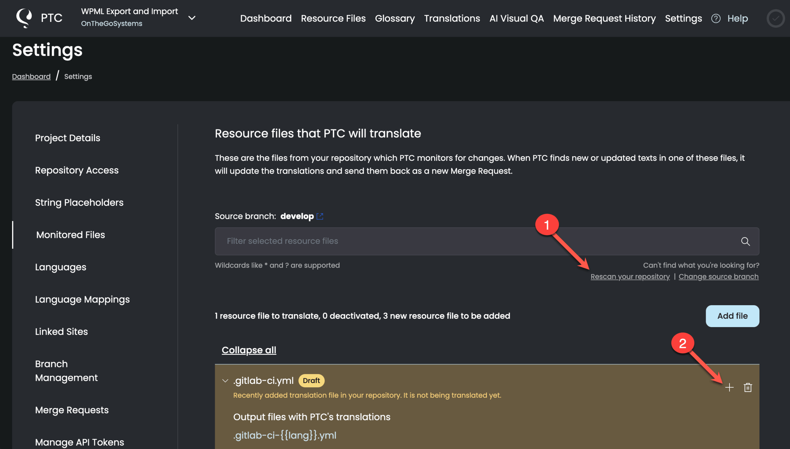

Si vous ajoutez de nouveaux fichiers de ressources à votre dépôt après l'intégration initiale, vous pouvez demander à PTC de les rechercher.
  1. Allez dans Paramètres → Monitored Files et cliquez sur Rescan your repository. PTC analysera votre dépôt et affichera tout fichier nouvellement découvert sous forme de brouillons.
  2. Cliquez sur l'icône + à côté d'un fichier pour l'inclure dans la traduction, puis cliquez sur Save with translation pour confirmer.
Nouvelle analyse du dépôt

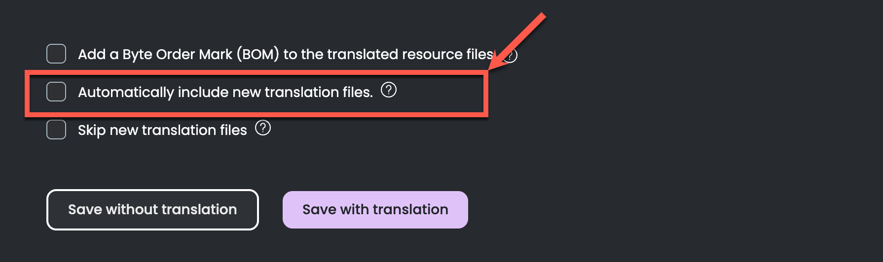

Pour ignorer complètement la révision manuelle, cochez la case Automatically include new translation files. À partir de ce moment, PTC détectera et surveillera automatiquement tous les nouveaux fichiers de ressources qu'il trouve, sans vous obliger à les confirmer.
Sélection de automatically include new translation files
