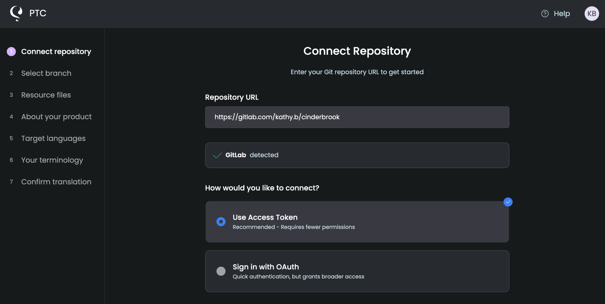

In beiden Fällen sehen Sie einen Bildschirm, auf dem Sie die URL zu Ihrem Projekt innerhalb des Repositories eingeben können. Die PTC erkennt automatisch, dass Sie GitLab verwenden.
Eingabe der URL für das Projekt im GitLab-Repository
