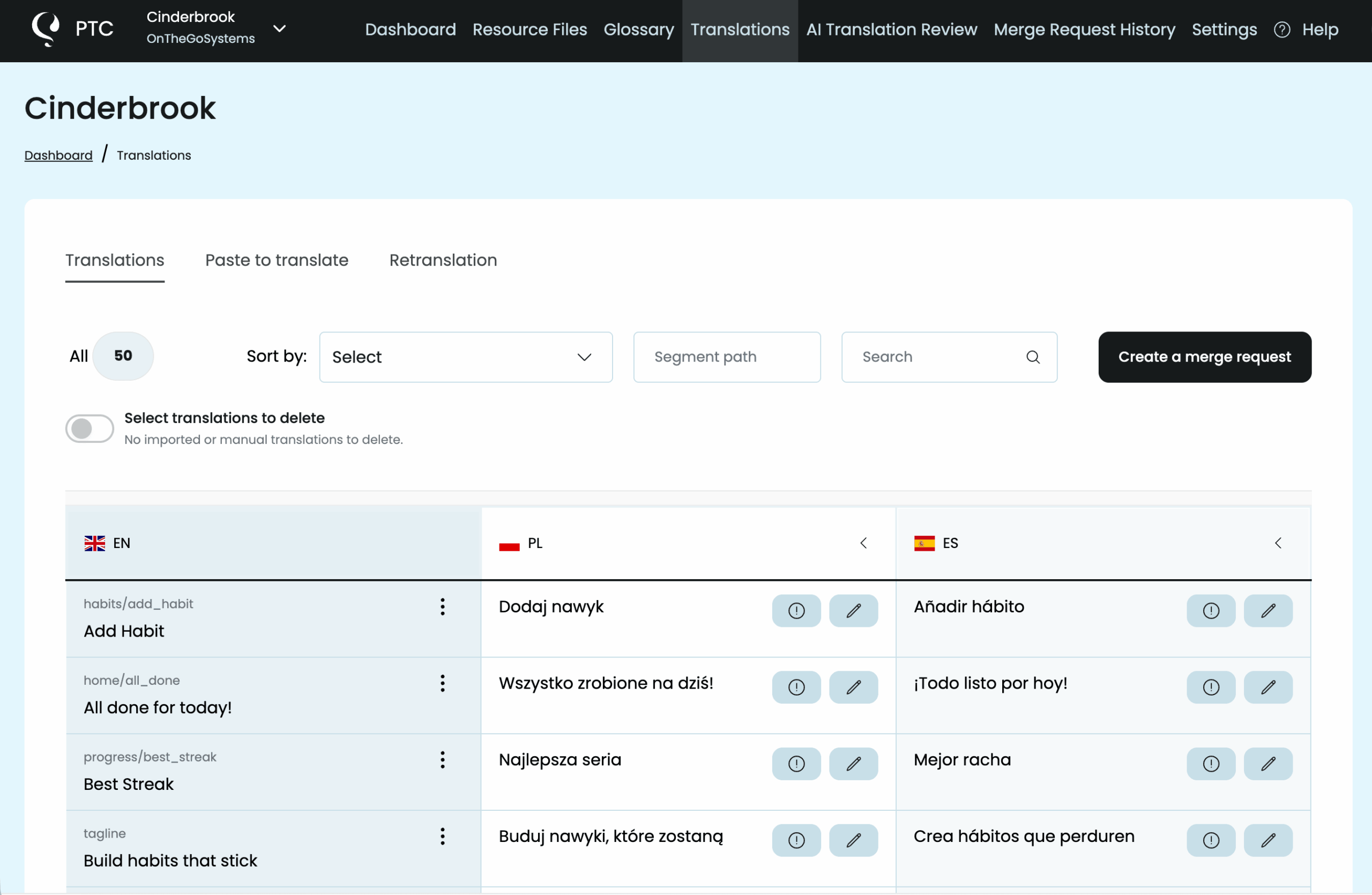

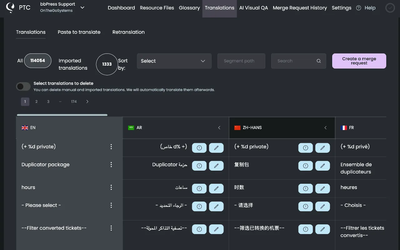

Pour réviser les traductions dans PTC, accédez à votre onglet Translations.
Ici, vous verrez les chaînes sources et leurs traductions dans les langues cibles.
Onglet de traductions de PTC
Affichage des traductions
Dans cet onglet, vous pouvez également :
  • Cliquer sur le point d'exclamation pour signaler un problème avec une traduction — PTC utilisera vos retours pour générer automatiquement une version améliorée
  • Cliquer sur l'icône en forme de crayon pour modifier manuellement une traduction
