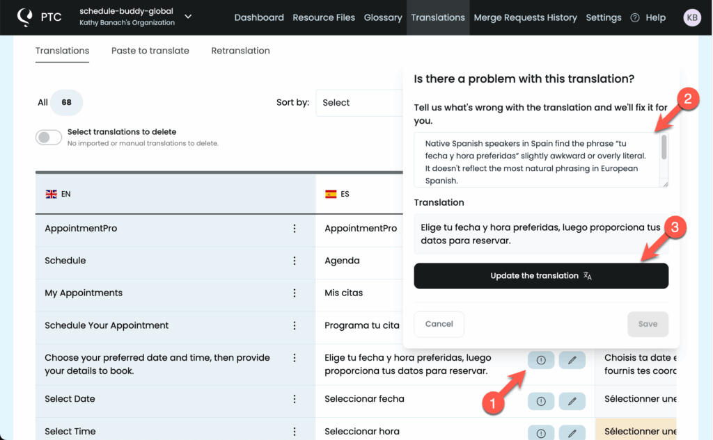

Que faire :
  1. Depuis le tableau de bord de votre projet, accédez à l'onglet Translations et recherchez la chaîne
  2. À côté de la chaîne, cliquez sur l'icône avec le point d'exclamation pour Signaler un problème
  3. Collez la suggestion de l'utilisateur et cliquez sur Update the translation

Suivez le même parcours de signalement de problème que pour une formulation maladroite : recherchez la chaîne dans l'onglet Translations, signalez un problème et collez l'explication de l'utilisateur afin que PTC puisse reformuler la traduction plus librement.
