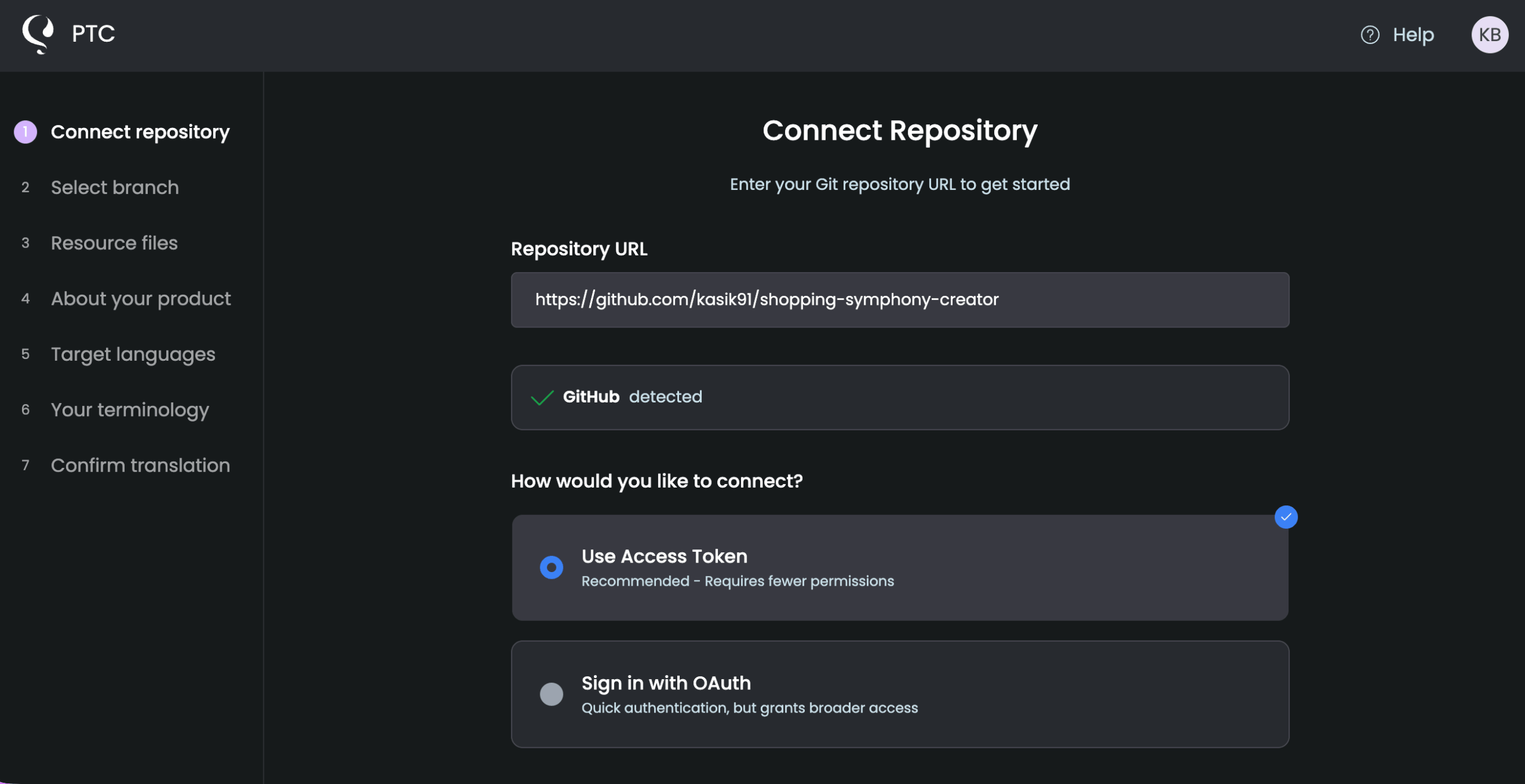

  • Si ya tiene una cuenta de PTC y está creando un nuevo proyecto, seleccione Integración con Git en el asistente de configuración.
  • Si comenzó con una subida manual de archivos, puede cambiar a un flujo de trabajo continuo basado en Git en cualquier momento. Vaya a Configuración → Merge Requests y haga clic en Add Git Integration.
En ambos casos, verá una pantalla donde podrá introducir la URL de su proyecto dentro del repositorio. PTC detectará automáticamente el servicio que está utilizando.
Conectando PTC con GitHub
Autentíquese en GitHub
Para dar a PTC acceso a su repositorio, puede utilizar un token de acceso (recomendado) o iniciar sesión con OAuth. Si se conecta mediante un token de acceso, asegúrese de que incluya los scopes correctos y el acceso al repositorio.

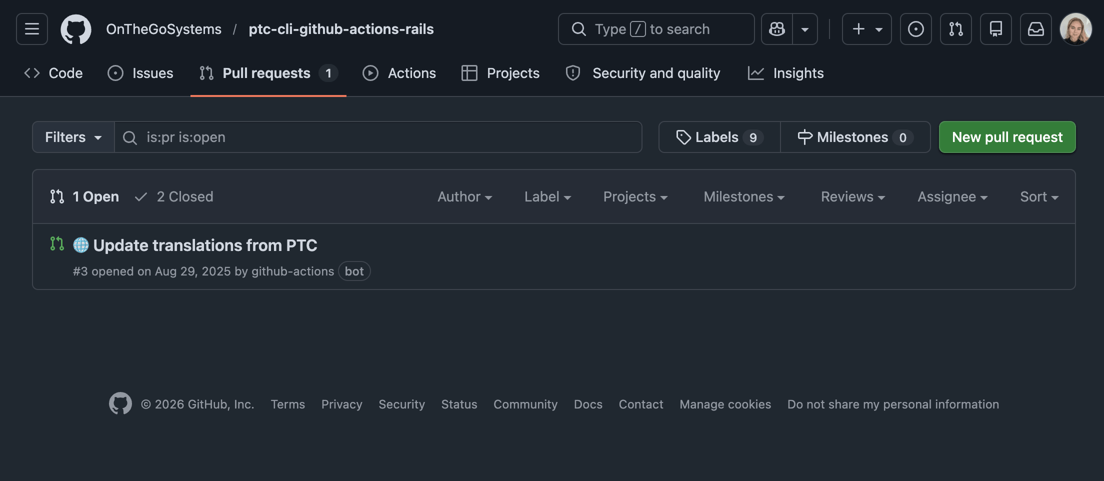

PTC suele tardar solo unos minutos en traducir los archivos de la rama de GitHub seleccionada. Una vez completado, PTC le enviará un correo electrónico con un enlace al pull request.
Revise y apruebe el pull request cuando esté listo. Las traducciones de PTC tienen calidad de producción y pueden fusionarse sin revisión manual.
Pull request de PTC
Después de fusionar las primeras traducciones, PTC sigue monitorizando sus archivos de recursos y enviará nuevos pull requests con las traducciones actualizadas siempre que se detecten cambios.

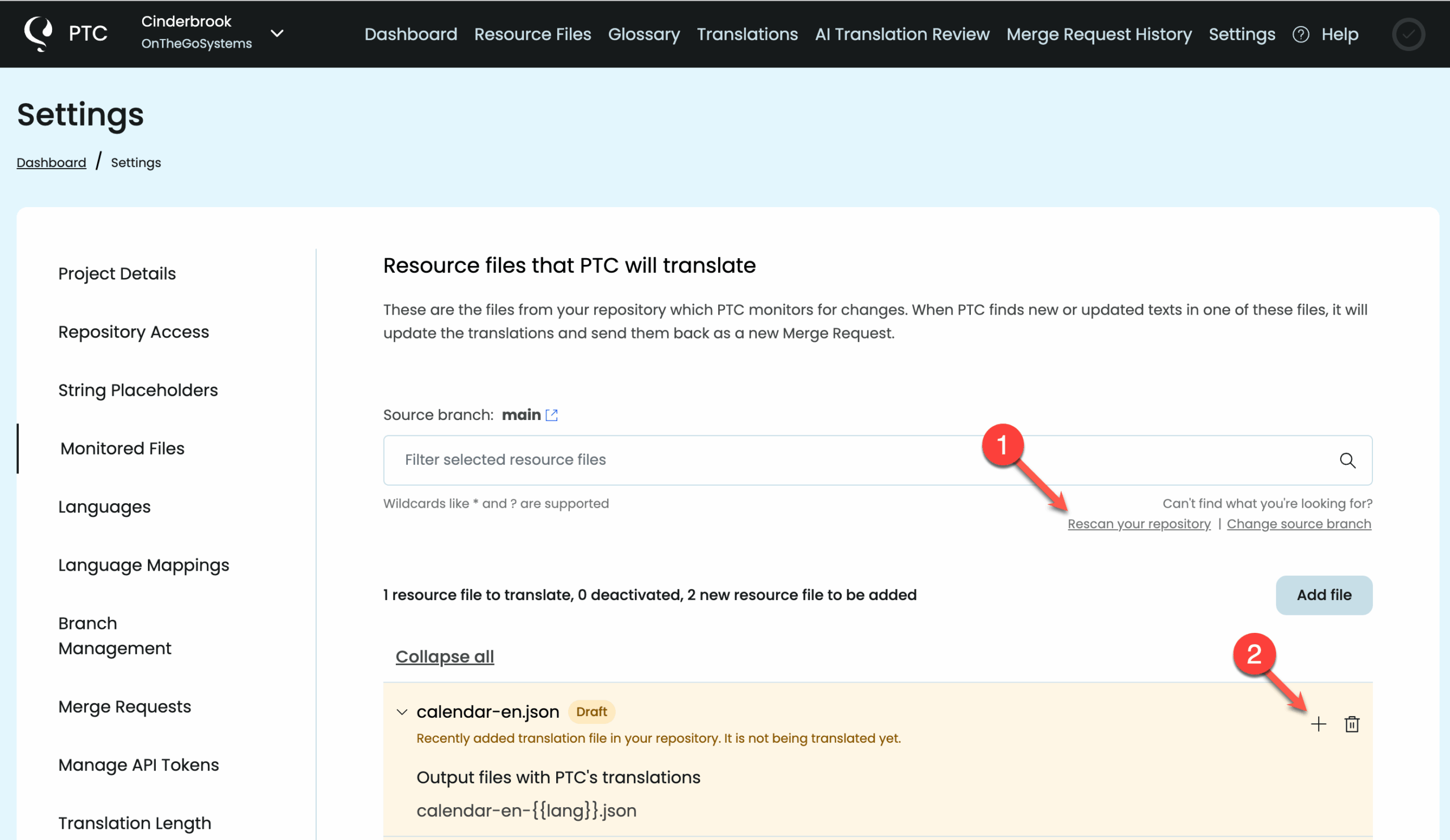

  1. Vaya a Configuración → Archivos monitorizados y haga clic en Rescan your repository. PTC escaneará su repositorio y mostrará cualquier archivo recién descubierto como borrador.
  2. Haga clic en el icono + junto a un archivo descubierto para incluirlo en la traducción y, a continuación, haga clic en Save with translation para confirmar.

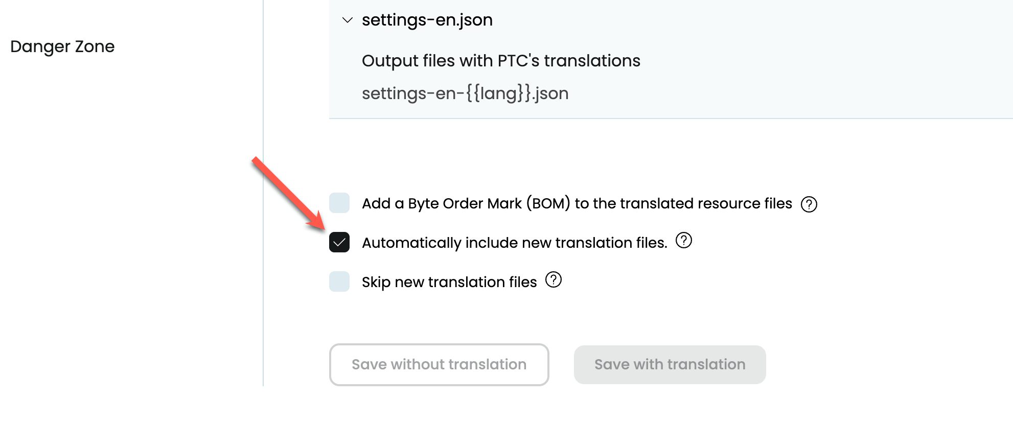

Seleccione la casilla Automatically include new translation files para que PTC monitorice e incluya los archivos de recursos recién descubiertos sin pedir confirmación cada vez.
