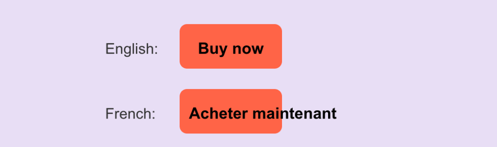

Cree su interfaz de usuario para que admita texto más largo
La mayoría de los idiomas son más largos que el inglés. Un botón que encaja perfectamente en su interfaz de usuario en inglés a menudo se cortará en alemán, francés o español. Si ha creado su diseño en torno a anchos fijos, tendrá una interfaz de usuario rota en cada idioma que añada.
Estas son las tasas típicas de expansión del texto con las que trabajará:
| Idioma | Expansión típica frente al inglés |
| Alemán | +30-35 % |
| Francés | +15-20 % |
| Español | +15-25 % |
| Finés | +30-40 % |
| Chino | A menudo más corto, pero con diferente espaciado de caracteres |
Las palabras individuales pueden expandirse mucho más que estos promedios. “FAQ” se convierte en “Preguntas frecuentes” en español; eso supone un aumento del 567 %.
La solución es crear diseños flexibles en lugar de fijos. En lugar de establecer un ancho fijo en un botón, deje que crezca con su contenido:
Antes: el ancho fijo se rompe en idiomas más largos
button { width: 120px; }
Después: crece con el texto traducido
button {
min-width: 120px;
width: auto;
padding: 8px 16px;
Piense en esto durante la fase de diseño. Si diseña primero para inglés y traduce después, pasará más tiempo depurando desajustes del diseño en cada idioma del que habría invertido integrando la flexibilidad desde el principio.
