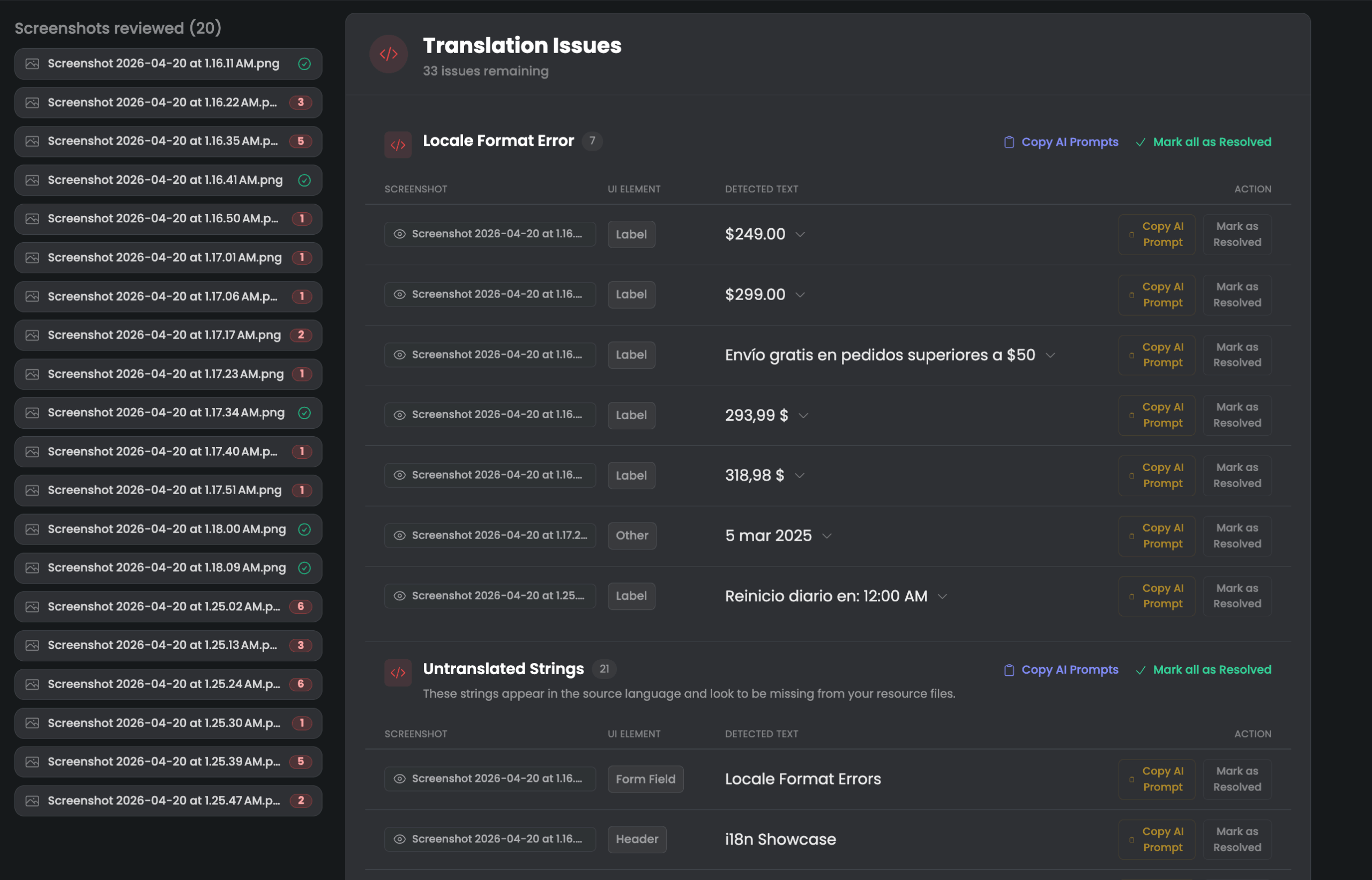

Revisión de traducción en contexto con AI Visual QA
Los límites de longitud ayudan. Pero no lo detectan todo.
Una traducción puede verse bien en sus archivos y aun así causar problemas una vez que está dentro de su producto. El texto se lee de forma diferente junto a otros elementos de la interfaz. Un formato de fecha es incorrecto para el locale. Una cadena nunca se tradujo y nadie se dio cuenta.
Encontrar estos problemas implica abrir su producto en cada idioma de destino y revisarlo pantalla por pantalla. Lleva horas y necesita personas que realmente puedan leer esos idiomas. Cuanto más tiempo pasa, más cosas se pasan por alto.
AI Visual QA se encarga de esa revisión por usted. Envíe capturas de pantalla de su interfaz traducida y PTC examina visualmente cada pantalla, tal como lo haría un revisor de QA.
Lo que obtiene:
  • Cada idioma se revisa antes de que los usuarios lo vean
  • Los problemas que PTC encontró en sus propias traducciones se solucionan automáticamente
  • Para problemas a nivel de código, como cadenas incrustadas en el código o claves de traducción que faltan, PTC proporciona un prompt listo para pegar para que pueda solucionarlos rápidamente
  • Recupera horas en cada lanzamiento
Para empezar, vaya a la pestaña AI Visual QA en su panel de control de PTC y envíe capturas de pantalla de su interfaz traducida para su revisión. En cuestión de minutos, PTC descubre y soluciona tanto los problemas de traducción como de diseño en cada idioma de destino. Para cualquier cosa que requiera un cambio de código, proporciona un prompt listo para usar que puede pegar directamente en un asistente de programación con IA.
