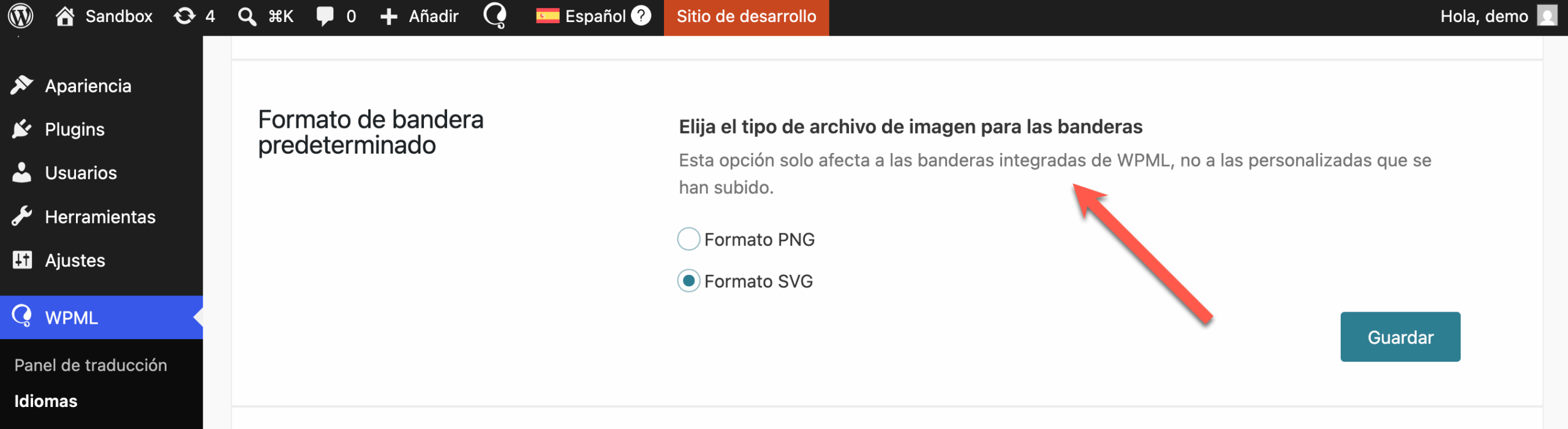

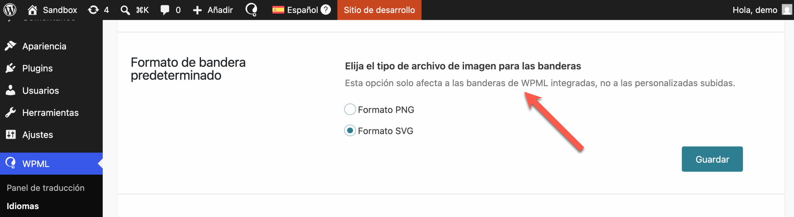

Formulation qui sonne mal dans son contexte (espagnol)
Sur la page Langues de WPML, une phrase espagnole était exacte mais sonnait bizarrement dans le contexte. L’assurance qualité visuelle de l’IA l’a détecté une fois qu’elle a vu la traduction rendue et a corrigé la formulation automatiquement.
Nous avons PTC connecté à notre dépôt, de sorte qu’il maintient les traductions corrigées synchronisées là-bas. Cette synchronisation est une configuration optionnelle, pas une exigence.

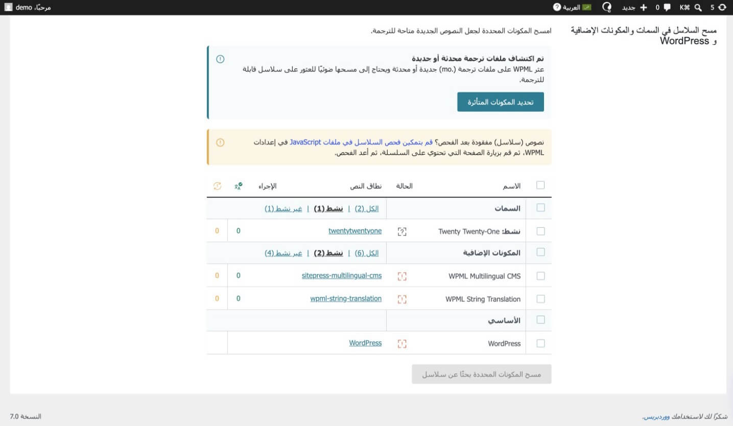

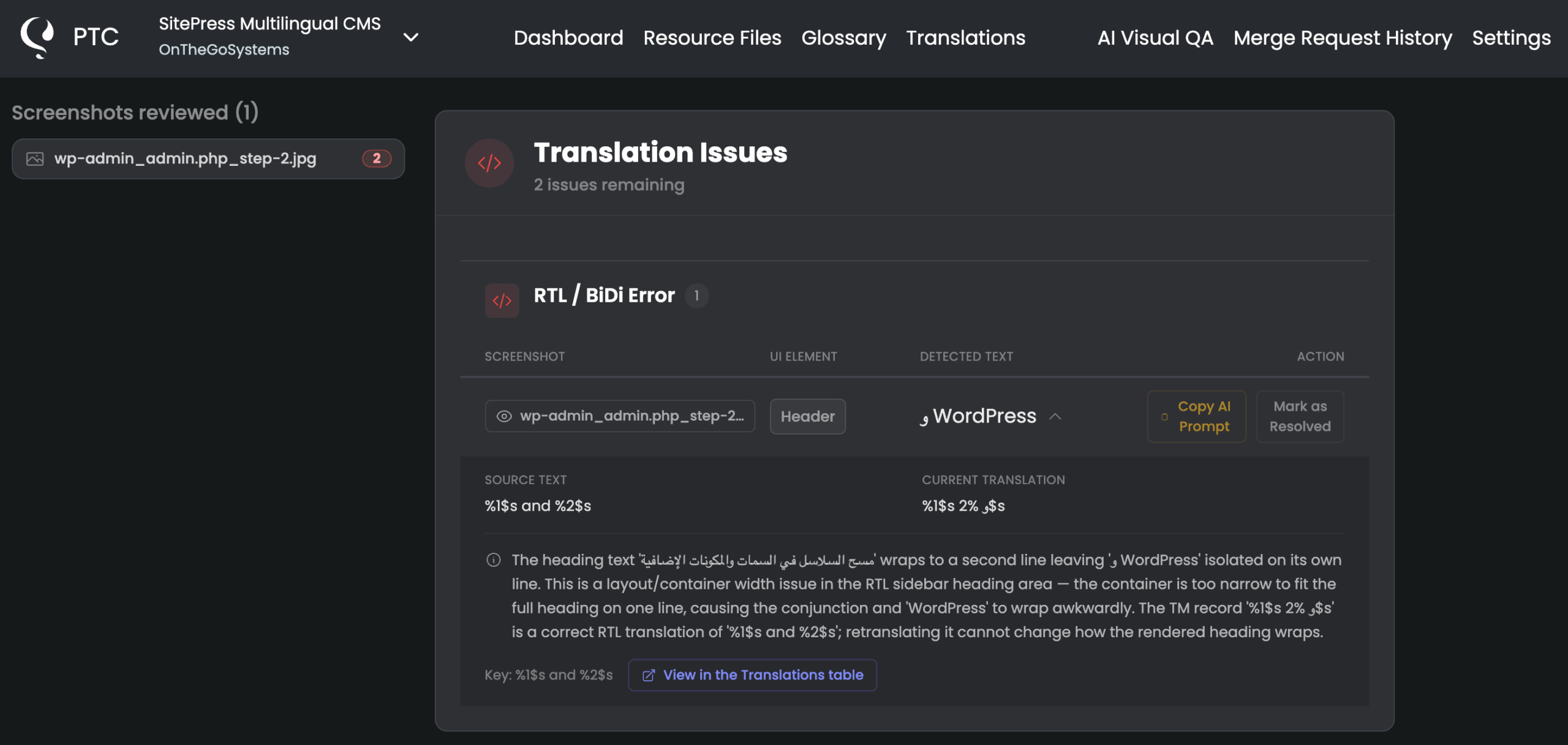

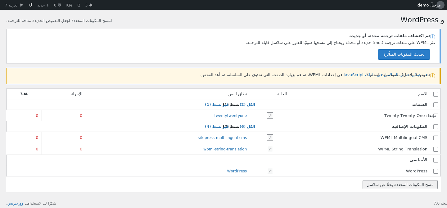

Mise en page défaillante en RTL (arabe et hébreu)
Pour l’arabe et l’hébreu, la QA visuelle IA a signalé des erreurs de mise en page qui n’apparaissent qu’en mode droite-à-gauche. Ce sont parmi les problèmes les plus difficiles à détecter manuellement, car il faut savoir à quoi ressemble une mise en page RTL correcte.
Chacun était accompagné de sa propre invite de correction, que nous avons collée dans un assistant de codage IA qui a localisé l’élément et corrigé la mise en page à la source.

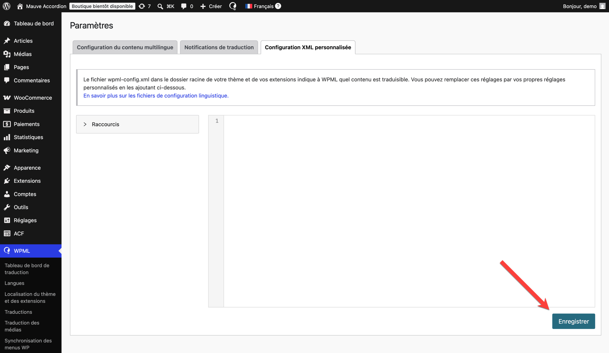

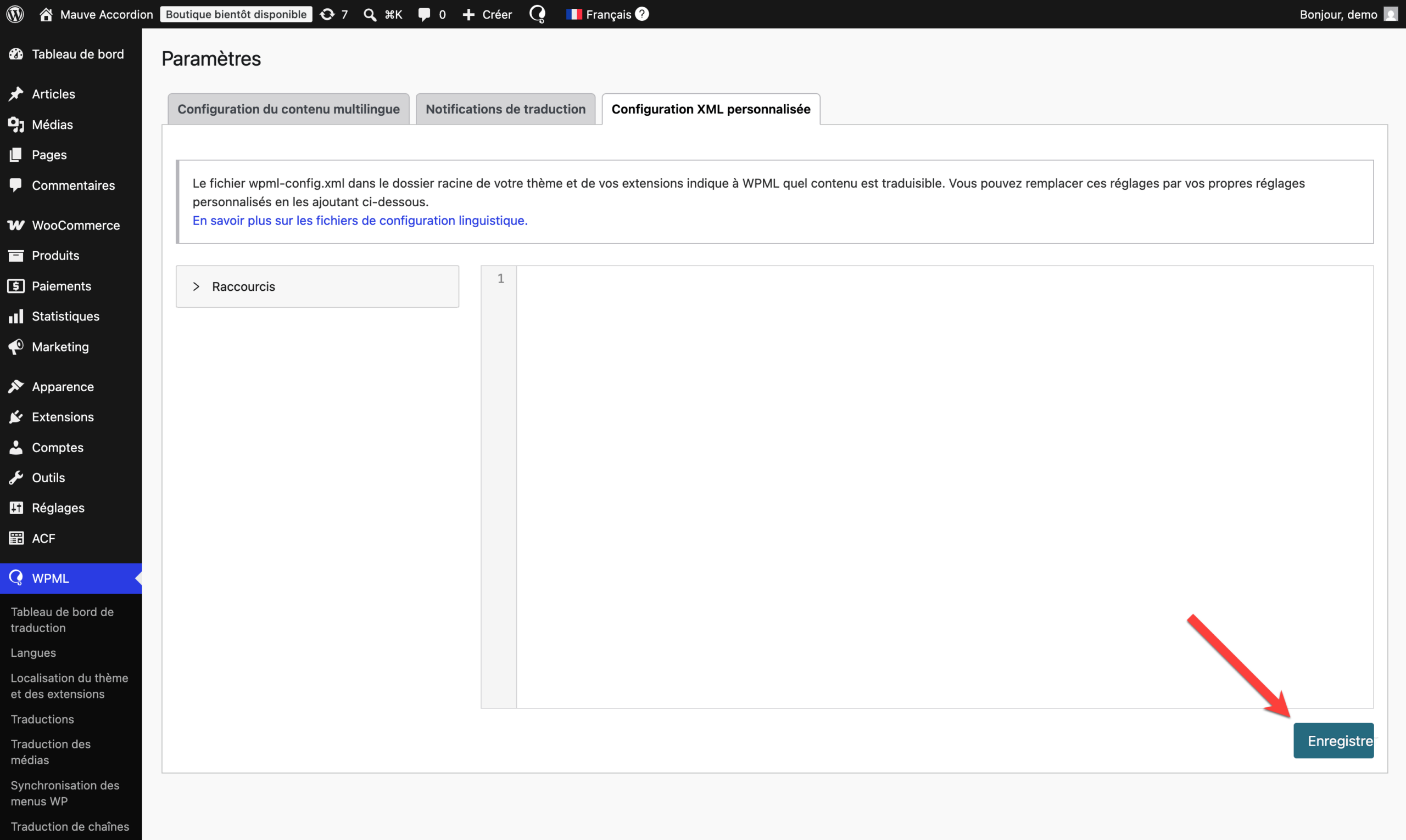

Un bouton tronqué en français
Sur l’écran Configuration XML personnalisée, le mot français « Enregistrer » était tronqué en « Enregistre ». La traduction était correcte, mais le bouton était trop étroit pour la contenir.
La QA visuelle IA a signalé le problème et nous a fourni une invite décrivant exactement quoi changer et où. Un clic l’a copiée, et un assistant de codage IA a élargi le bouton à la source. Le texte était correct depuis le début. Seule la mise en page devait changer.

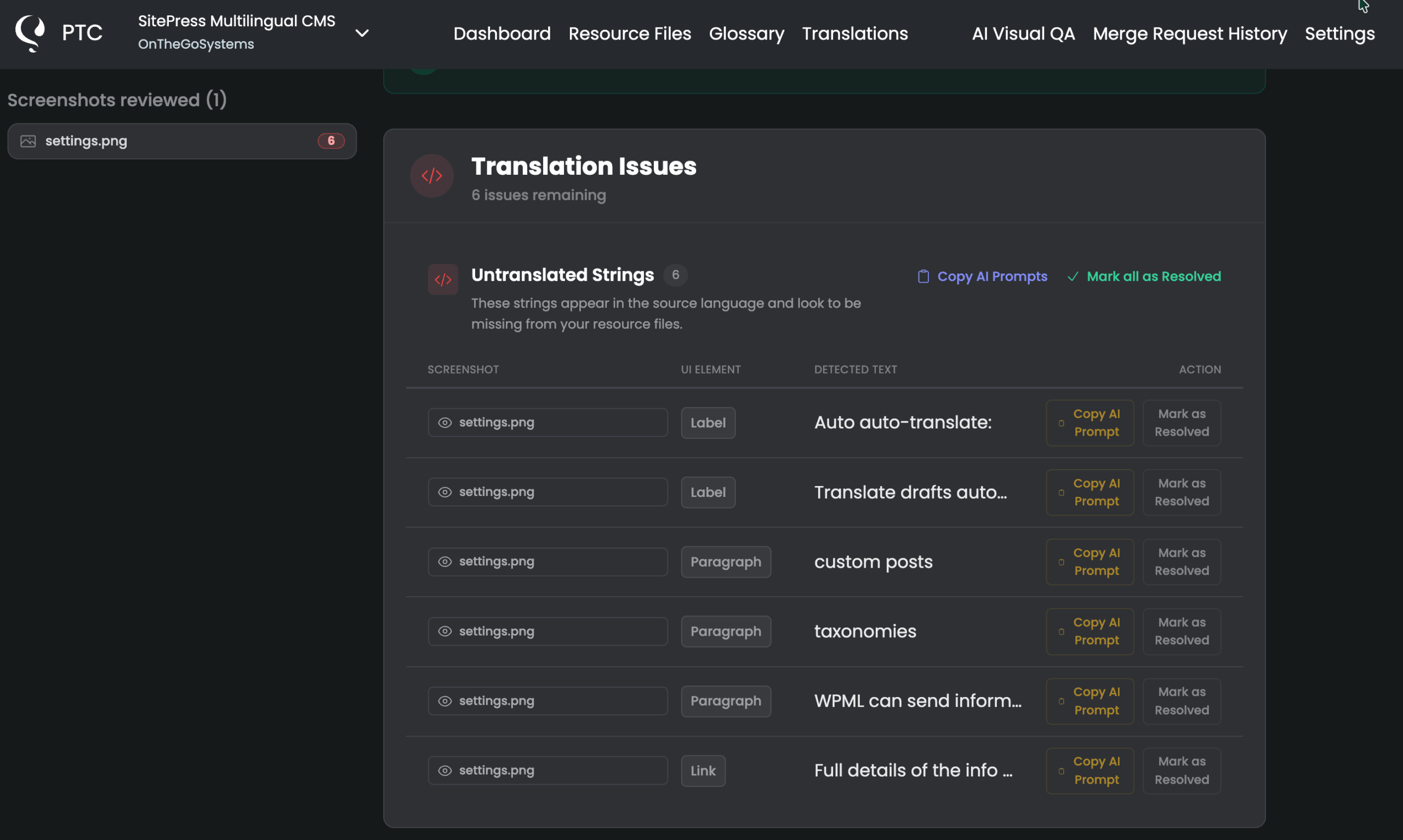

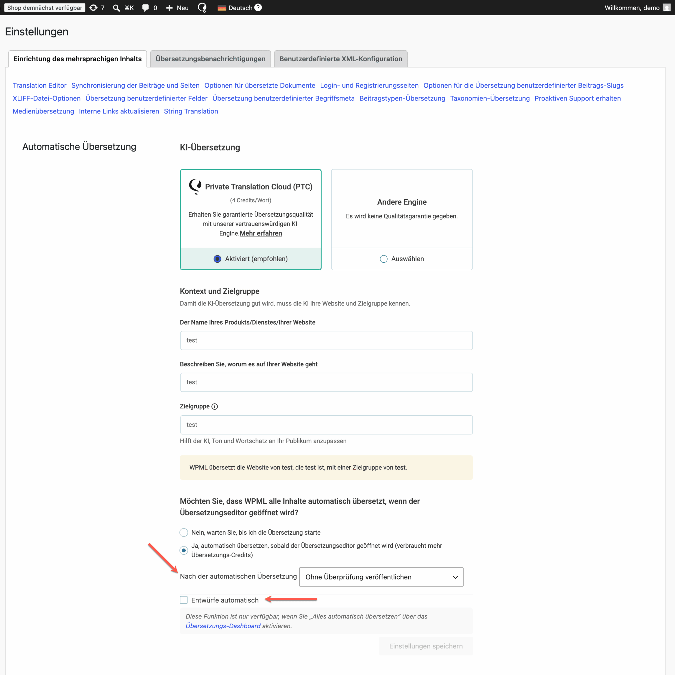

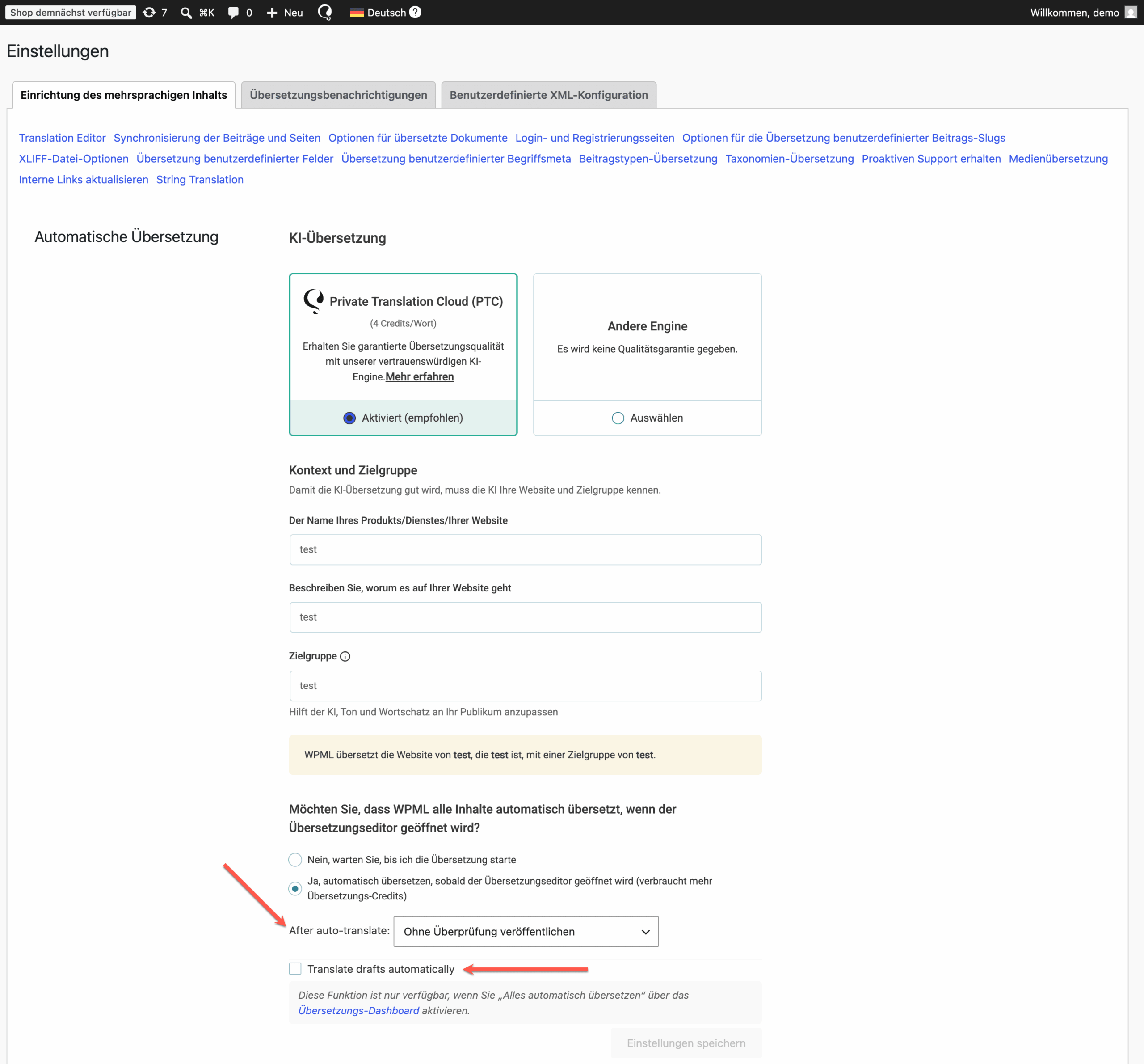

Chaînes qui n’ont jamais été traduites (allemand)
Sur la page allemande Réglages, certaines chaînes étaient encore en anglais. L’assurance qualité visuelle de l’IA les a signalées, et comme elle vérifie l’interface utilisateur rendue par rapport aux chaînes que PTC détient réellement, elle a pu déterminer qu’il ne s’agissait pas d’un manque de traduction. Les chaînes étaient entièrement absentes du fichier de ressources, c’est pourquoi elles n’ont jamais été traduites.
Elle a généré une invite pour les ajouter à la source, et un assistant de codage IA a ajouté les chaînes manquantes afin qu’elles puissent être traduites et affichées.
