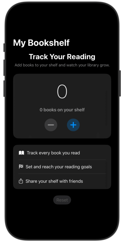

Trabajaremos con Bookshelf, una sencilla app de demostración que permite a los usuarios llevar un seguimiento de cuántos libros han leído. Está creada con SwiftUI y es minimalista por diseño.
Al final de esta guía, BookShelf se ejecutará en inglés, español y árabe, gestionará correctamente las cadenas en plural en los tres idiomas y reflejará automáticamente su diseño para los lectores de árabe.

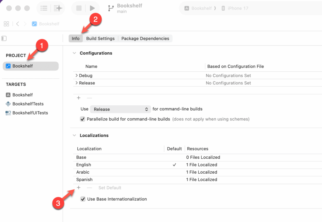

Abra BookShelf en Xcode y seleccione el archivo del proyecto en el Navigator. En la pestaña Info, desplácese hasta la sección Localizations. El inglés ya aparece como idioma base. Haga clic en el botón + para añadir su primer idioma. Para esta demostración, añadiremos español y árabe.

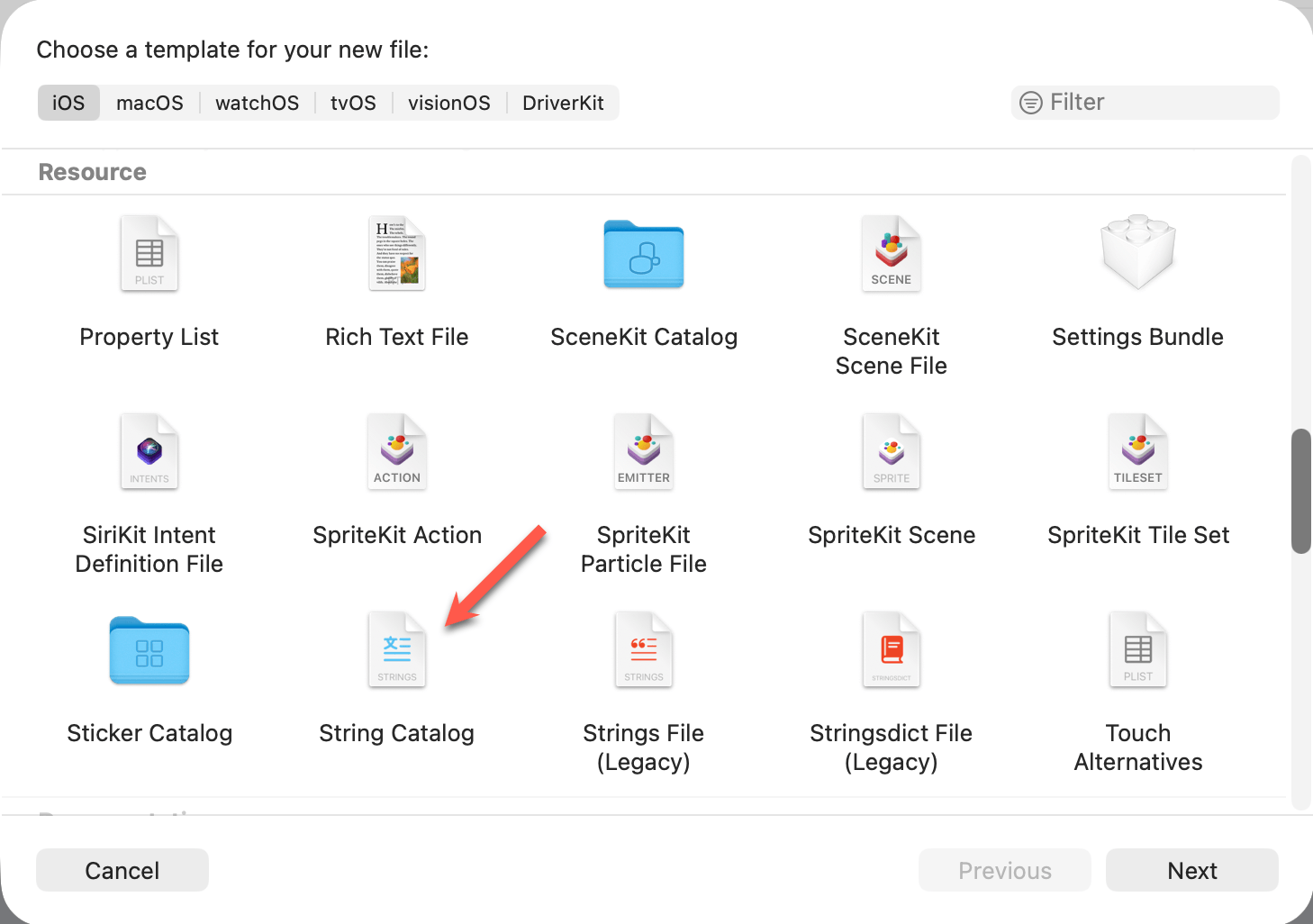

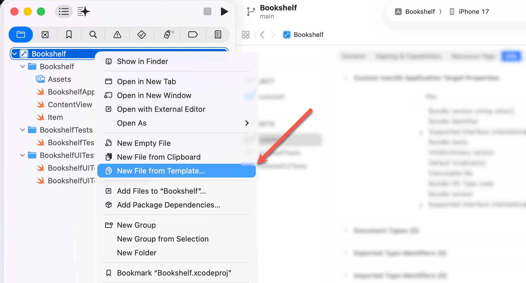

Crear un String Catalog
A continuación, añada un String Catalog.
- Haga clic con el botón derecho en su proyecto y seleccione New File from Template.
- Busque String Catalog y añádalo. El nombre predeterminado será Localizable.xcstrings. No es necesario cambiarlo.

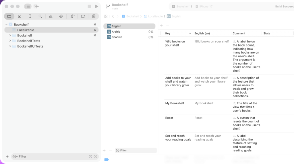

- Compile el proyecto una vez con Cmd+B. Xcode analizará su código, encontrará todas las cadenas localizables y rellenará el catálogo automáticamente.
Paso 3
Marcar cadenas para la localización
Después de compilar el proyecto, abra Localizable.xcstrings y verá que Xcode ya ha extraído cada literal de cadena de sus vistas de SwiftUI y los ha añadido al catálogo con sus valores en inglés completados. Para la mayoría de las cadenas, eso es todo lo que necesita hacer.

BookShelf, nuestra app de demostración, muestra un recuento de libros en la estantería del usuario. En inglés es sencillo: “1 book” frente a “3 books”. Pero las reglas de plural varían entre idiomas, y hacerlo mal produce un texto poco natural en otras configuraciones regionales.
Empiece con la cadena en su vista de SwiftUI:
Text("\(bookCount) books on your shelf")

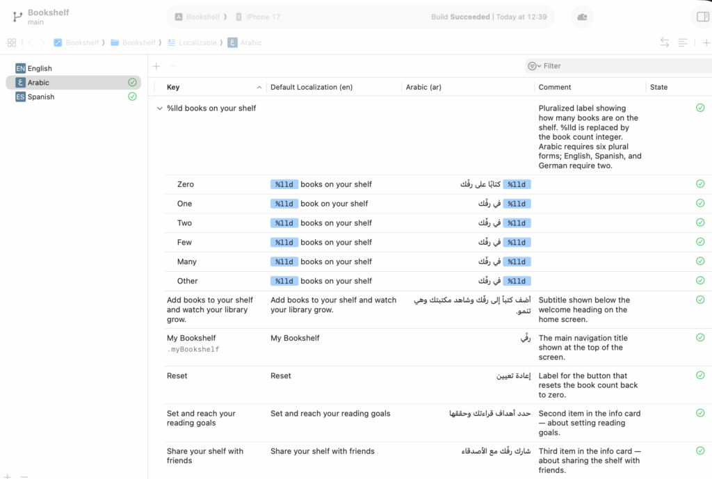

Abra el String Catalog, haga clic con el botón derecho en la clave y elija Vary by Plural. Xcode genera automáticamente las categorías de plural y las rellena previamente con la cadena de origen.
Para inglés, verá One y Other. Solo tiene que corregir el campo One a la forma singular: “%lld book on your shelf”. La forma Other ya es correcta tal cual.
Xcode marca ambas como Needs Review hasta que las confirme. Una vez que haya corregido la forma One, puede marcarlas como revisadas.
También verá árabe y español en la barra lateral al 0 %. No necesita hacer nada para esos idiomas ahora. Más adelante, cuando exporte a PTC para traducir, la estructura de plural viaja con el archivo. Para árabe, PTC generará traducciones para las seis categorías de plural (zero, one, two, few, many y other) porque la gramática árabe requiere las seis. Para español, son dos, igual que en inglés.

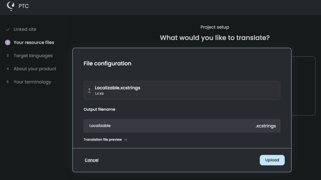

- Arrastre y suelte su archivo
Localizable.xcstringsen PTC. Una vez añadido, verá un campo para el nombre del archivo de salida. Déjelo comoLocalizable.xcstrings. Xcode espera exactamente este nombre al resolver las cadenas localizadas.

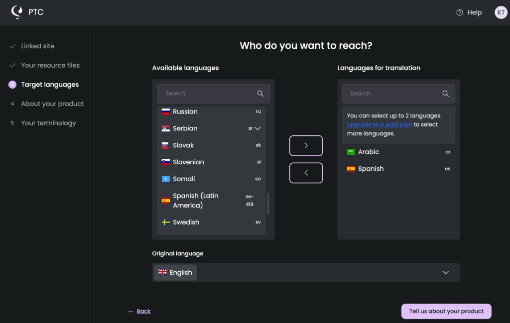

- Seleccione sus idiomas de destino. La prueba gratuita admite dos idiomas. Para nuestra app de demostración, seleccionamos español y árabe.

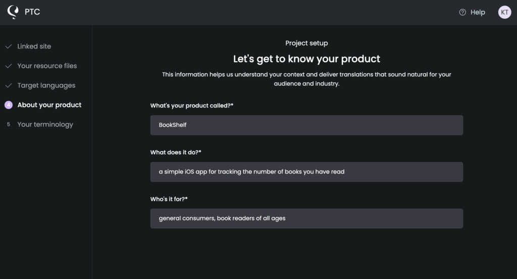

- Describa qué hace su app y para quién es. Esto permite a PTC producir traducciones con contexto que utilicen el tono, la voz y la terminología adecuados para su público.
- Añada términos a su glosario. PTC añade automáticamente el nombre de su app al glosario. También puede añadir cualquier terminología específica de la marca que deba traducirse de una forma concreta o no traducirse en absoluto.

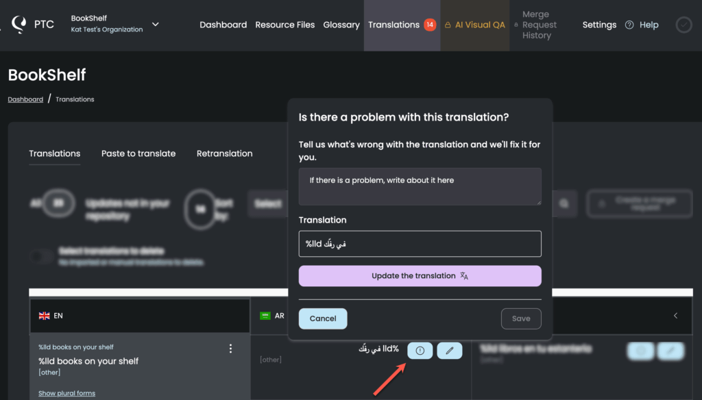

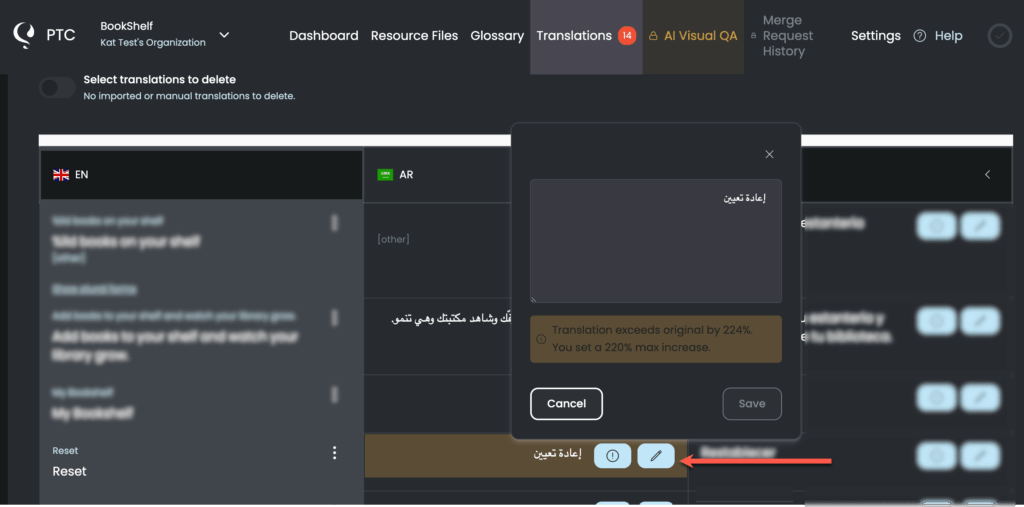

Cuando finalice la traducción, vaya a la pestaña Translations. Verá una tabla que muestra cada cadena de origen junto a su traducción. Usted o cualquier miembro del equipo que añada al proyecto puede editar las traducciones manualmente directamente en esta vista.
Si algo no le parece correcto, puede informar de un problema con una traducción concreta y solicitar una retraducción con IA gratuita. PTC aprende de los comentarios que usted proporciona y los aplica a futuras cadenas del mismo proyecto.
Si alguna cadena traducida supera su límite de longitud, se resaltará en la tabla. PTC establece estos límites automáticamente en función de las características de cada idioma de destino. Tiene tres opciones:
- Aceptar la traducción más larga si su IU puede acomodarla
- Solicitar una retraducción que se ajuste al límite actual
- Ajustar el límite en Settings → Translation lengths
